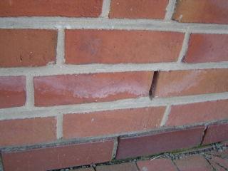

ich besitze ein 8 Jahre altes Haus und ich habe an den unteren Steinreihe immer wieder Ausblühungen. Sieht aus wie Salzkristalle. An einigen Stelle ist sogar etwas dicker, sodass es abbröselt wenn man daran kommt.
Was kann das sein?
Kann man diese Ausblühung vielleicht in ein Labor schicken um herauszubekommen was es genau ist?

Müssen keine Salze sein
können je nach Erscheinung auch Calciumhydratauspülungen sein die ausgehärtet sind. Alkalisilikate, Karbonate, Chloride Nitrate, Sulfate sein. Wichtig ist Ursache und ob es eine Abhilfe gibt. -

Hallo Robert,
oft tritt dieses Problem bei Klinkerwänden auf wenn:- Feuchte vom Boden "kapillar hochzieht" , Horizontalsperre fehlt.
- eine Luftschicht hinter den Klinkern mit Mörtelresten "verstopft" ist.
- Stehendes Wasser im oder am Sockelbereich.
- fehlen einer kapillarbrechenden Schicht.
normalerweise muss hier irgendwo reichlich Wasser eindringen um soviel Ablagerungen entstehen zu lassen die man "abbrechen" kann:
Solltest das mal prüfen. Sowas ist mir nur bei undichten Balkonen oder Terrassen begegnet.

Wenn Sie sagen, dass immer wieder Ausblühungen entstehen ... ist ...
Wenn Sie sagen, dass immer wieder Ausblühungen entstehen ... ist dann davon auszugehen das der Sockel öfters versucht worden ist zu reinigen?
Im Grunde schließe ich mich den beiden anderen Meinungen an,
ich würde, bevor ich mir die Arbeit mache (Trockenlegung, proben einschicken, Mauerwerk bewerten ... etc. chemische Keule raus holen ... Wir benutzen für derartige Verunreinigungen Fluorwasserstoffsäure mit 7 %. Entgegen der Salzsäure zieht diese in den Stein hinein und löst dort jeglichen Dreck auf und wird mit Drecksfräse herausgestrahlt, so reinigt man den Stein zunächst von innen heraus. Liegt ein pos. Resultat vor, könnte man den Sockel im Anschluss noch hydrophobieren.
Ich weise darauf hin, dass es lediglich die Beseitigung des optischen Problems ist ... nachfolgend sollte man natürlich auch die Ursache ermitteln ... Die mir bekanntesten Ursachen sind tatasächlich inkorrekt ausgeführte oder sogar vergessene Horizontalsperren, Sowie Blumenbeete am Mauerwerk (ständig nass), allerdings haben wir auch Objekte wo diese dicken Ablagerungen (krusten) mitten im Giebel waren.
Vielleicht können Sie sagen ob den ganzen Sockelkranz betrifft, oder nur stellenweise?
Auch können unterhalb des Erdreichs (bis auf sohle, sind ja noch ein paar Schichten) die Fugen derart durchnässt, porös und offen sein, dass der Sockel ständig durchnässt ist. Auch spielt der Stein im Sockelbereich eine Rolle ... (wasseraufnahmewert).
Sofern die Horizontalsperre nicht vorhanden oder mangelhaft ist, sehe ich noch die Möglichkeit der Injektionsversiegelung, allerdings viel Arbeit und kosten.
Allgemein lässt sich sagen, das die Ablagerungen zig Ursachen haben kann: Dachdecker legt z.B. Dachfolie und Bauklempner kommt um die Rinne zu montieren, aber zieht die Folie nicht nach unten ... wodurch das Wasser vom Dach über die Folie in die Luftschicht laufen kann. Also die Ursache muss nicht unten liegen oder am Mauerwerk ... ich sage ... bevor man sich in Unkosten stürzt, zunächst reinigen und Resultat abwarten.

Zucker ist kein Salz
Hydrate, Carbonate, Sulfate, Chloride, Nitrate aber schon, viele Silikate auch. -
ein Bild sagt mehr als tausend Worte
Die oben angepriesene Maßnahme
halt ich auch nur für Bedingt und bei bestimmten Verunreinigungen für sinnvoll, da die meisten Ablagerungen an der Oberfläche nicht aus dem Untergrund "entfernt" werden müssen oder können!
Eine Ablagerung von Beispielsweise Calciumhydroxid, wird natürlich NICHT innen mit Mitteln entfernt werden können, wie denn auch? Das wird sich an der Oberfläche zu schwer / nicht zu entfernenden Calciumcarbonat Ablagern. Da geht meist gar nichts mehr (oder nur schwer beschädigend).
Eine Hydrophobierung ist ebenso meist entbehrlich bei 2-schaligem Mauerwerk!
Bilder wären eine Hilfe. Noch besser einen Fachmann vor Ort suchen der die Ursachen und Maßnahmen feststellt und festlegt. -

Hallo, bin endlich dazu gekommen ein Bild zu schießen. Die Ausblühungen treten bei ca. 5 verschienenden Steinen an der Nord und Nord-Ost-Seite auf.
