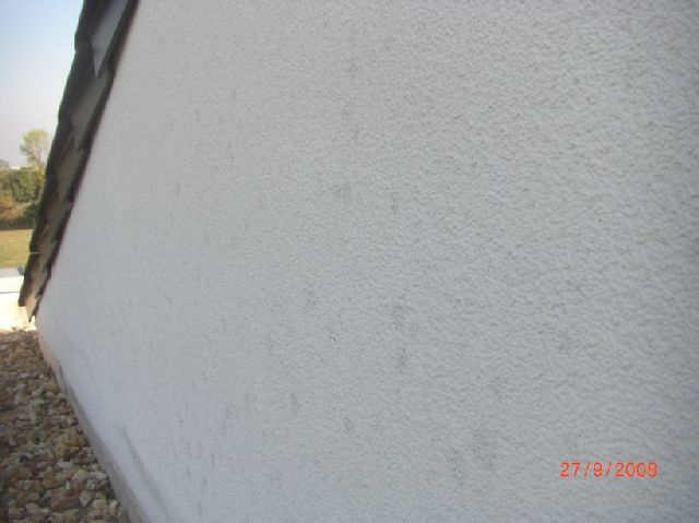

Hallo
Unser Haus wurde im Winter 2007/2008 verputzt und gestrichen.
Putz-Sto Mineral K Kratzputz
Farbe-Sto Jumbosil einmaliger Anstrich verdünnt.
jetzt im Herbst bilden sich auf der Fassade Flecken und
Schlieren.
Wir hatten schon einen Begehungstermin mit einem Außendienstmitarbeiter von Sto, welcher natürlich sagte, das
wäre normal und hätte Sto nicht zu verantworten, das Haus würde
halt nicht optimal liegen.
Wir wohnen in Feldrandlage.
Hallo, das kann doch nicht nach 8 Monaten normal sein, dass der
Putz aussieht als wäre er 20 Jahre alt.
Was sagt ihr zu dem Schadensbild?
MfG
Ingo

    Haben Sie einen Nachweis erhalten (Lieferschein der Baustelle), ...
    Haben Sie einen Nachweis erhalten (Lieferschein der Baustelle), dass die Silikonharzfarbe Biozide Zusätze hatte? Lassen sich die Flecken abbürsten? Irgendeine Belastung der Wand durch Spritzwasser?
    Aufbau mit Unterputz auf Mauerwerk? Mauerwerk =? Temperaturen bei der Verarbeitung?
    • S.K.
  3. Fleckiger Außenputz: Sto-Farbe, WDVS & Feuchtigkeitsprobleme
    Hallo Herr Klein, Nein ich habe keinen Nachweis ...
    Hallo Herr Klein,
    Nein ich habe keinen Nachweis erhalten, aber ich kann doch auf der
    Seite von Sto sehen welche Zusätze die Farbe hat.
    Die Flecken lassen sich schlecht abbürsten.
    Die Wand hat keine Belastung durch Spritzwasser, seit es Herbst
    wird und feuchter ist wird es immer schlimmer.
    Der Bauleiter meinte damals, das wir überhaupt keinen Anstrich
    bräuchten!
    Aufbau ist mit WDVSAbk., Mauerwerk = Bims? 140 mm Styropor, Gewebe mit
    Armierungsputz, Außenputz und Anstrich.
    Die Verarbeitungstemperatur war niedrig ca. 5 Grad.
    Und was könnte die niedrige Verarbeitungstemperatur bewirkt haben?
    Danke schon mal im Voraus.
    Ingo
  4. Außenputz ohne Anstrich: Algen- und Schimmelschutz notwendig?
    Notwendig wäre eine Farbe auch nicht zwingend gewesen ...
    Notwendig wäre eine Farbe auch nicht zwingend gewesen.
    Nach der Temperatur fragte ich nicht in Bezug auf Ihre Frage. 5 Grad ist noch in Ordnung, drunter kann der Putz nicht mehr abbinden/ erhärten.
    Ich habe erst einmal ein Produkt von STO verarbeitet, aber wenn ich richtig informiert bin, muss man den "Algen- und Schimmelschutz" bei denen extra bestellen. Das ist nicht ab Werk drin. Darum würde mich so ein Lieferschein schon interessieren.
    Feldrandlage? Ländlich? Saubere Luft begünstigt sowas leider.
    • S.K.
  5. Fassadenreinigung: Hochdruck, Fungizid & Sto Lotusan G?
    Naja nachts war es bestimmt unter 5 Grad, ...
    aber wie würde die Fassade denn ohne Anstrich aussehen?
    Und das schon nach 8 Monaten.
    Wäre es denn damit getan, die Fassade im Frühjahr mit einem
    Hochdruckreiniger zu reinigen, dann mit einem Fungizitmittel von
    Sto zu behandeln und dann die Fassade mit Lotusan G zu streichen?
    MfG
    Ingo

    Was für einen Mangel anzeigen? der Außendienstler von ...
    der Außendienstler von STO, welcher mit Vorort war meinte, dass
    kein Mangel vorliegen würde, und es halt an den örtlichen Gegebenheiten und der Architektur liegen würde und man ja eine andere Farbe hätte nehmen sollen. (Uns wurde aber keine vom Verputzer oder Architekt vorgeschlagen!) Hätte man nicht gleich
    einen anderen Putz verwenden sollen?
    Sind denn solche Schadensbilder häufig, mir ist das noch an
    keinem anderen Haus aufgefallen.
    MfG
    Ingo

    "Was für einen Mangel anzeigen? " >>> optischen Mangel? ...
    > >> optischen Mangel?
    "der Außendienstler von STO, welcher mit Vorort war meinte, dass
    kein Mangel vorliegen würde, und es halt an den örtlichen Gegebenheiten und der Architektur liegen würde und man ja eine andere Farbe hätte nehmen sollen. "
    > >> mal ehrlich, wenn Sis jemandem was verkaufen, was der wiederum an einen Dritten verkauft, mit dem SIE nichts zu tun haben, und IHR Kunde baut Scheiße und dessen Kunde ruft SIE. Sagen SIE dem, dass IHR Kunde einen Fehler gemacht hat? Wohl nicht, denn
    1. Ihr Kunde weg
    2. evtl. rechtliche Konsequenzen (Rechtsberatung meine ich)
    Auch wenn ihr Auftragnehmer nichts dafür kann, ist und bleibt es ein Mangel den er innerhalb der Gewährleistungspflicht beheben muss.
    " (Uns wurde aber keine vom Verputzer oder Architekt vorgeschlagen!) Hätte man nicht gleich
    einen anderen Putz verwenden sollen? "
    > >> Wenn es da mal eine Lösung gäbe:
    > >> ja, besonders seit die Luft sauberer ist (Filteranlagen in der Industrie, weniger Pestizide in der Landwirtschaft, etc.) und der konstruktive Fassadenschutz (Dachüberstand) mit moderner "Architektur" nicht mehr vereinbar ist.
    • S.K.

    naja ...
    Im Winter verputzt und gestrichen  -  da sehe ich den ersten Fehler. Auch wenn die Temperatur tagsüber noch über 5 ° C war, so ist sie nachts darunter gerutscht und ganz sicher ist der aufgetragene Putz über den Nachmittag nicht ausgetrocknet. Bleibt nur die Frage, ob der putze oder der Maler so eifrig in der Kälte Putzen/malern wollte oder durch den AGAbk. Putzen/malern musste bzw. dieser darauf bestand. Dem Farbhersteller eine Schuldzuweisung zusprechen sehe ich hier nicht als notwendig. Wenn dann müssen Sie mit den Verarbeiter reden. Dieser hätte oder hat Sie vielleicht (hoffentlich  -  weil als Fachmann sollte man das) darauf hingewiesen, dass man im Winter solche Arbeiten nicht ausführt.
    Da hätten Sie sich wohl besser vorab neutral beraten lassen aber gut, dieser Tipp kommt zu spät, jetzt bleibt nur noch das Nachbessern ...
  10. Fassadenflecken: Nässe, Kälte & Verputzung im Winter?
    Verputzer wollte unbedingt noch letztes Jahr fertig werden ...
    Verputzer wollte unbedingt noch letztes Jahr fertig werden und
    hat aus eigenem Antrieb verputzt.
    Aber was soll denn jetzt deswegen nicht richtig sein, die Flecken
    traten erst jetzt im Herbst bei nasskalter Witterung auf.
    Gruß
    Ingo

    deswegen nehme ich auch nicht an dass der putze irgendeinen Mangel durch auftragen bei falschem Wetter verursacht hat, sondern dass das Material an sich nicht in Ordnung war.
    • S.K.
  12. Exponierte Lage: Putz & Farbe ohne Algizid/Fungizid – Problem?
    Das Problem ist höchstwahrscheinlich darin zu sehen, nach ...
    Das Problem ist höchstwahrscheinlich darin zu sehen, nach durchlesens des Bauexpertenforums, dass wir in exponierter
    Lage Wohnen und der Verputzer das nicht berücksichtigt hat,
    indem er Putz und Farbe genommen hat, welche nicht Fungizid und
    Algizit eingestellt war und auch noch stark Wasseraufnehmend ist.
