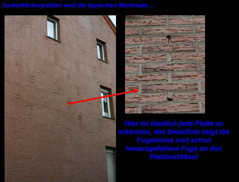

"neutrale Bewertung"
Ihre "Neutrale Bewertung" ist mir bekannt, Herr "Brück".
Fakten lassen sich belegen, siehe Foto! und es gibt noch jede Menge davon.
Übrigens gibt es die Zulassung sogar bis 280 mm (im Einzelfallverfahren)
