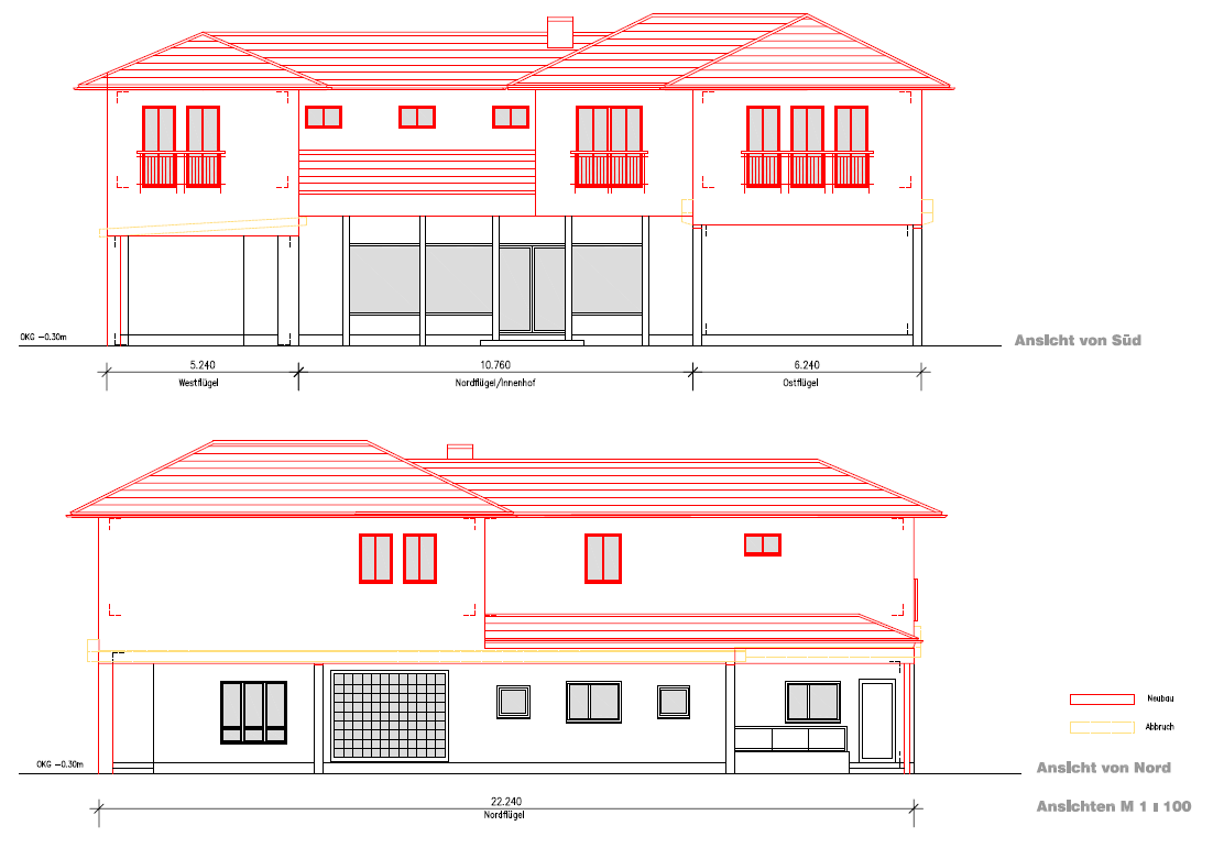

  18. Ich habe noch ein paar Zeichnungen mit angehangen ...
    Ich habe noch ein paar Zeichnungen mit angehangen so das man sich in etwa vorstellen kann was da entstehen soll.
    D. Böhm
  19. wird eng
    250 dürfte eng werden, aber 350 sollten es auch nicht werden. Kommt halt auch drauf an, was am Bestand noch passieren soll, Außenanlagen etc.
    Honorare muss man ja auch noch hinzurechnen. Und den Statiker, der die Genehmigungsstatik für 900 € für dieses relativ aufwendige Konstruktion macht, möchte ich sehen. So jemanden findet man höchstens bei Internet-Auftragsbörsen.
  20. an den Außenanlage sowie im Erdgeschoss soll nicht ...
    an den Außenanlage sowie im Erdgeschoss soll nicht mehr viel gemacht werden.
    Es werden nur noch Öffnungen geschlossen, Wände entfernt und ein Durchgang hergestellt, sowie ein Panorama Fenster geändert.
    Das alles sollte so um die 10000-15000 € kosten.

    Nebenbei ... der Grundriss ist optimierbar: das Zimmer 3,5x knapp 6 m hat ein ungünstiges Maß ... Badezimmerwand um einen halben Meter verschieben ... das Bad ist dann immer noch groß genug ...

    Rechnen wir mal 250 k€ bei 235 m² macht 1.063 €/m². Für nen ebenerdigen Walmdachbungalow. Fundament lass ich mal weg, dafür haste dann die Kosten für das Arbeiten im Bestand.
    Utopisch.
    da steht eine 3 als erste Zahl.
