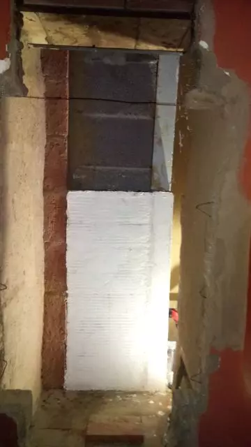

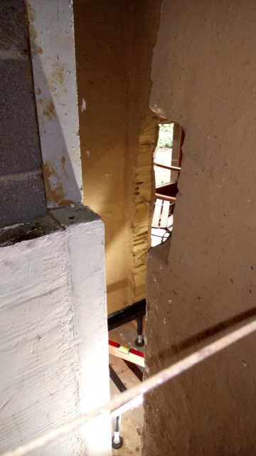

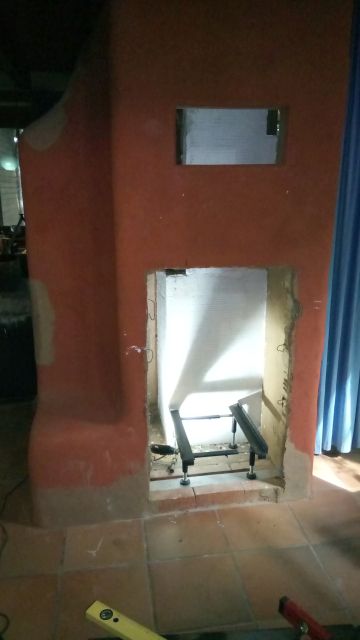

Vorhandenem Heizeinsatz Bruderus Logaflamm HLG 426B einbauen an den vorhandenen Schornstein anschliessen.
Liefern und montierten:
1 Nachheizkasten Stahlblech Schmid S73 inkl. Traggestell
1 Doppelbogen Durchmesser 18 cm Länge ca. 110 cm
1 Bogen 90 Grad Durchmesser 16 cm
2 Rauchgasrohre Durchmesser 16 cm Länge 25 cm
Kernbohrung in Schornstein für Wandmuffe d=173 mm herstellen und vorhandenen Anschluss schliessen.
