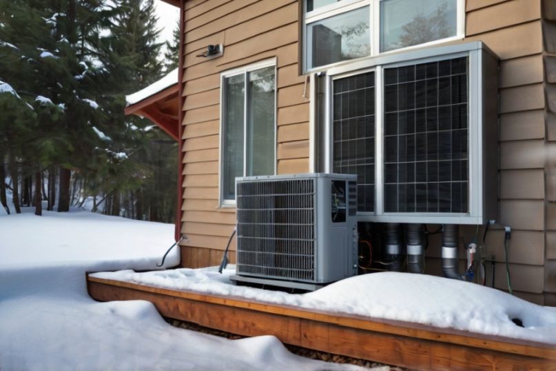

  16. Wie funktioniert eine Luftwärmepumpe?
    Eine Luftwärmepumpe entzieht der Außenluft Wärme und nutzt diese, um Innenräume oder Wasser zu heizen. Sie arbeitet unabhängig von der Lufttemperatur und ist eine vielseitige Lösung für verschiedene Gebäudetypen.
  17. Wie effizient ist eine Luftwärmepumpe bei niedrigen Außentemperaturen?
    Luftwärmepumpen sind bis zu gewissen Minustemperaturen effizient. Bei extremen Kältebedingungen kann ihre Effizienz sinken, weshalb manchmal eine zusätzliche Heizquelle notwendig ist.
  18. Braucht eine Luftwärmepumpe viel Platz im Garten?
    Luftwärmepumpen benötigen relativ wenig Platz. Das Außengerät kann in der Regel einfach im Freien aufgestellt werden und ist weniger invasiv als beispielsweise Erdwärmepumpenkollektoren.
  19. Welche Wartungsarbeiten sind bei einer Luftwärmepumpe erforderlich?
    Die Wartung einer Luftwärmepumpe umfasst regelmäßige Kontrollen der Wärmetauscher, des Kältemittels und das Wechseln von Filtern. Eine jährliche Inspektion durch einen Fachmann wird empfohlen.
  20. Wie laut ist eine Luftwärmepumpe im Betrieb?
    Luftwärmepumpen erzeugen Betriebsgeräusche, hauptsächlich durch den Ventilator und den Kompressor. Moderne Modelle sind jedoch so konstruiert, dass sie relativ leise arbeiten.
