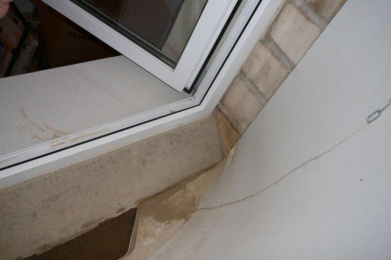

    Ich habe einen Neubau, der 2009 fertig gestellt wurde. Da auf meinem Grundstück Lehmboden und Druckwasser ist, wurde der Keller mit einer Weißen Wanne gebaut. Die Weiße Wanne geht vom Kellerboden ab 1,5 m hoch. Darüber kommen die Fenster. Die Außenwände des Kellers sind meiner Meinung nach auch oberhalb der Weißen Wanne hervorragend isoliert, nur innerhalb der Kasematten hat der Bauträger nicht einmal einen Schwarzanstrich gemacht.
    Bei der letzten Schneeschmelze stand Wasser in einer der Kasematten. Dadurch ist Wasser durch die Wand in den Keller eingedrungen.
    Zum einen ist klar, dass das Wasser aus der Kasematte ablaufen muss. Das werden wir auch sicherstellen. Zum anderen möchte ich aber gerne doppelte Sicherheit haben. Das heißt, auch wenn Wasser in der Kassematte steht, darf es meiner Meinung nach nicht in den Keller gelangen.
    Mein Bauträger sagt, dass eine Isolierung der Außenwand innerhalb der Kasematten nicht nötig ist, wenn der Ablauf sichergestellt ist.
    Gibt es irgendwelche Richtlinien, wie eine Isolierung der Außenwand in Kasematten sein muss? Was sollte ich vom Bauträger (der durchaus kooperativ ist) fordern?
    Wäre es eine Möglichkeit, innerhalb der Kasematten einen Schwarzanstrich vorzunehmen?
    Zu den Fotos: Eins zeigt den Wasserschaden von innen, das andere das Mauerwerk der Außenwand innerhalb der Kasematte. Hallo Heiko,
    Deinen Bildern nach ist das ein GAU, der eigentlich nicht passieren darf. Ohne genaue Kenntnis der Gegebenheiten ist es auch schwierig genaues dazu zu sagen.
    Zum einen hat Dein Bauträger im Regelfalle Recht, dass es innerhalb eines solchen Fertiglichtschachtes keinerlei besonderer Abdichtung bedarf.
    Wichtig ist aber, dass die Abdichtung des Lichtschachtes an das Mauerwerk (ggf. Dämmung) von außen fachgerecht (und somit dicht) erfolgt ist. Das ist erfahrungsgemäß häufig leider nicht so.
    Wenn ich es richtig erkenne besteht am Fuße des Lichtschachtes lediglich eine Öffnung an der das Erdreich erkennbar ist. Ein geregelter Abfluss von auf- / anstauendem Wasser erscheint so nicht gewährleistet. Beim Lastfall "drückendes Wasser" ist das nicht förderlich.
    Den Bildern nach erscheint es, als ob reichlich Wasser eingedrungen ist und es sich nicht nur um Schmelzwasser aus dem Lichtschacht handelt, sondern dieser möglicherweise "gulliartig" Wasser aufgenommen hat.

    erstmal Danke für das Feedback. Bei mir sind Bauträger und Erdbauer getrennt. Der Erdbauer macht mir das Feld um die Kasematte wieder auf und schließt den Ablauf der Kasematte direkt an die Drainage an. Das machen wir aber nur bei dem Kellerfenster, wo der Schaden war. Bei den anderen möchte ich möglichst nicht das Pflaster wieder aufnehmen.
    Daher ist es mir wichtig, dass vom Bauträger die Kellerfenster und die Wand in der Kasematten auch wasserdicht gemacht werden (z.B. durch Schwarzanstrich, wenn's hilft).
    Daher konkret die Frage: Kann ich irgendwas vom Bauträger bezüglich der Isolierung verlangen? Ich möchte ja, dass alle weiteren Kellerfenster sicher gegen Wasser sind, auch ohne dass wir die Kasematten direkt an die Drainage anschließen. Das machen wir halt nur bei der einen.
    Mich macht es stutzig, dass in den Laibungen der Fenster der Kalksandstein zu sehen ist und unter dem Fenster von außen auch nur einfacher Beton ist.
    Dazu noch 2 neue Fotos:
    Das Gelände (Pflastersteine sind schon aufgenommen) und ein Foto von oben in die Kasematte. Das aufstauende Sickerwasser welches bei Ihrem Grundstück anliegt wird von unten in den Lichtschacht aufsteigen. +
