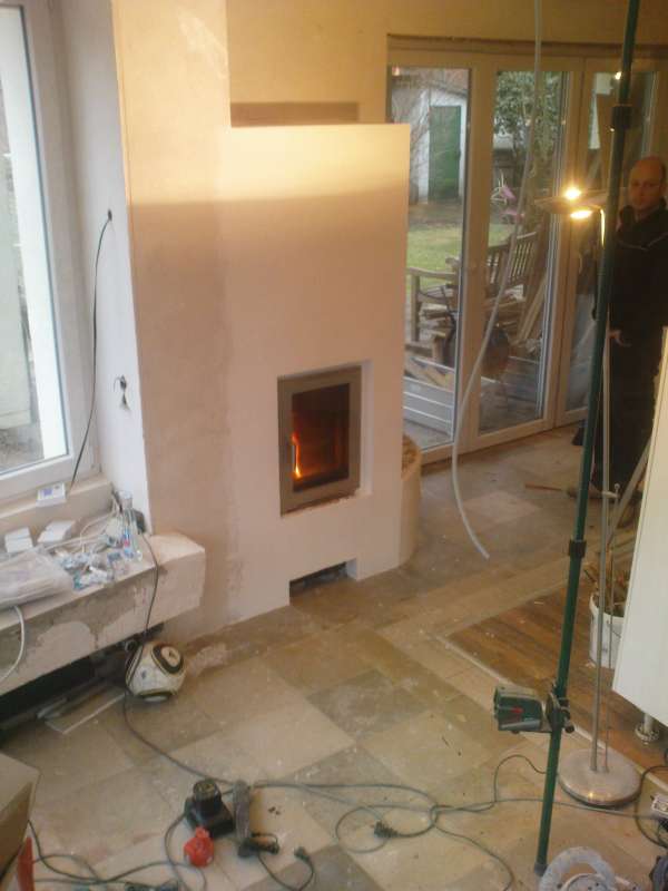

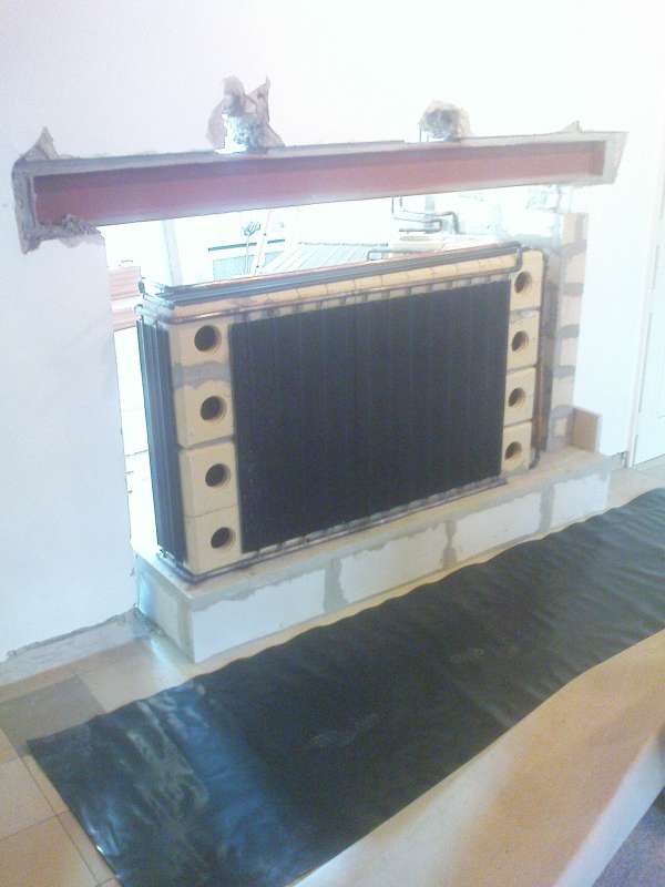

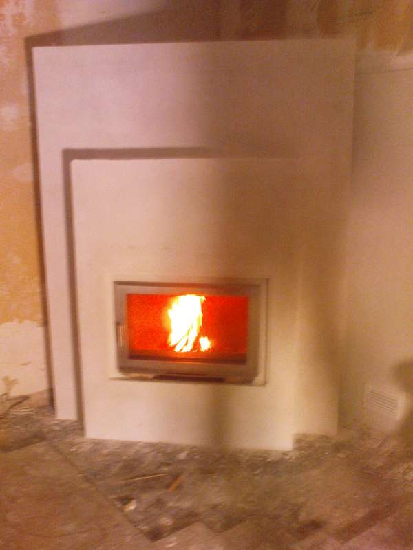

Wir haben uns im Sommer einen Grundofen  -  als Ganzhausheizung, mit Wassertaschen  -  einbauen lassen mit der schriftlichen Zusage des Ofenbauers, dass wir bei Außentemperaturen von -15 °C im Aufstellungsraum 23 °C und im Rest des Hauses 17 C haben werden bei maximal 3 Abbränden. Nun wird diese Leistung nicht erreicht: Bei Außentemperaturen von +10 C hat der Aufstellraum mal gerade 17 C. Bei der Reklamation wurde erst der Zug zum Schornstein verkleinert  -  auf 90 % der Öffnung  -  ohne Effekte. Jetzt sagt der Ofenbauer, der Kamin zieht nicht, wir haben die Wahl zwischen einem Rauchsauger oder 3 m Schornsteinverlängerung. Wir wollen keinen strombetriebenen Grundofen und keine Verlängerung, aus ästhetischen Gründen und weil wir hier sehr sturmgefährdet sind. Unser Schornsteinfeger hat nach EN 13384 alles für OK befunden  -  der bestehende Kamin müsste also eigentlich reichen. Nun ist jedoch der tatsächlich gemessene Zug den der Schornsteinfeger des Ofenbauers gemessen hat zu gering. Woran kann der Unterschied zwischen Theorie und Praxis liegen und welche Handlungsalternativen gibt es?
Daten des Ofens: Osana 7,1 kW, 85 % zugesagter Wirkungsgrad, Entzugsleistung durch Absorber 3,3 kW, Zuglänge 12,1 Meter
Schornstein: TONAdin, Durchmesser 18 cm, rund, gestreckte Länge 5,9 m
Ich würde mich sehr über hilfreiche Antworten freuen!

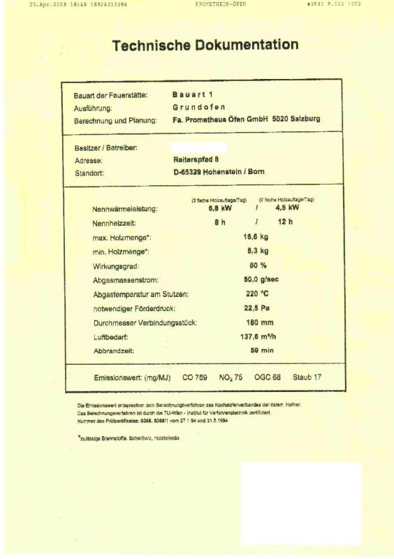

    Wieviel Pa braucht der Ofen bei der Auslegung?
  3. Vertrauen kann sehr teuer werden
    Wieviel pa wir tatsächlich brauchen, weiß ich nicht Herr Furch  -  ich habe außer den oben genannten keine weiteren technischen Daten über den Ofen. Im Gespräch mit dem Ofenbauer war m.E. von 12 die Rede.

  4. Je nach Berechnungsprogramm ...
    Je nach Berechnungsprogramm kommen zwischen 12 und 17 Pa raus. Heißt letztendlich, dass das Feuer nur vor sich lau hinbrennt. Nur durch eine Beschleunigung der Rauchgase kann sich ein richtig heißes Feuer entwickeln. Und das geht nur mit dem passenden Unterdruck im Schornstein. Durch den Riss kann Fehlluft in den Schornstein gelangen, der vielleicht die fehlenden Pa ausmacht.

  5. Haben Sie nicht noch mehr Bilder vom Ofen?
    Wäre nicht schlecht! Durch den zu geringen Unterdruck ist der Abgasmassenstrom zu gering, dass der Gasschlitz den Herr J. seinen Telefonaten nach etwas vergrößerte, die wenigen Rauchgase aufnehmen konnte und so eigentlich klar wird, dass die unteren Züge nicht warm werden. Wie sich die Sanierung des Schornsteines auf den Ofen auswirkt, wird man ja nach dieser testen können.

  6. wozu Bilder?
    ... das der Ofen sehr gut aussieht, davon kann man ausgehen ... nur er macht nicht warm.
    Und das sollte er bei dem Preis! (... ich versuch immer noch, eine solche 30 000 € Investition irgendwie zu begründen ... ich schaff es aber nicht ... nicht mal wenn ich Holz bis zum abwinken hätte, was aber hier auch nicht der Fall zu sein scheint ... 15.000 für die Optik, .. mit dem Rest könnte ich mein Haus für die nächsten knapp 10 Jahre per Öl beheizen ... aber egal!)
    @Haussmann: ... Ergebnis: zwischen 12 und 17 Pa ist ja schon mal an sich eine große Bandbreite.

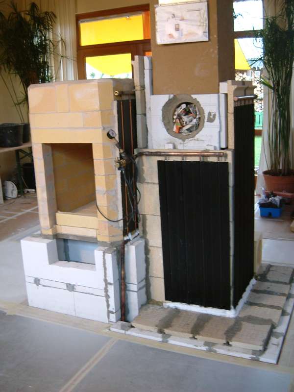

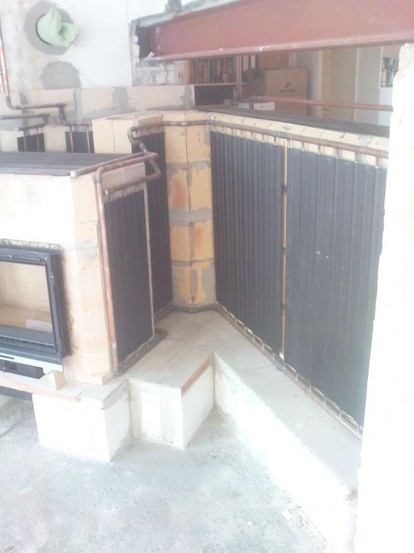

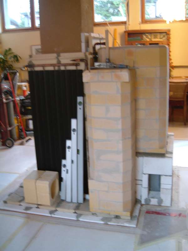

    Nicht Bilder vom äußeren ... Bilder vom gesamten Innenleben etc.  -  natürlich wenn eines von außen dabei wäre  -  würde mir auch gefallen.

    Überschlägig gerechnet vermute ich, dass der Zug von 12 m hier zu lang ist. Er müsste, damit der Ofen funktioniert mit sehr großem durchschnittlichen Querschnitt (deutlich über 1000 cm²) ausgeführt sein damit die Widerstände bei 5,9 m wirksamer Schornsteinhöhe nicht zu groß sind.
    Dann aber würde vermutlich das Rauchgas so weit entwärmt dass für den Schornstein nicht mehr die nötige Auftriebskraft zur Verfügung stünde.

    Nach eben geführtem Telefonat sind die Risse im Schornstein bis zu einem Zentimeter breit. Heißt beim Heizen gehen die noch weiter auf. Herr J. hatte Rücksprache gehalten mit dem Schornsteinhersteller. Bei vorher zwei angeschlossenen Kaminöfen sind die Probleme mit Rissen dem Hersteller bekannt und dass bis zu 800 °C im Schornstein auftreten können, dürfte auch klar sein. Das ist über der zulässigen Temperatur die der Schornsteinhersteller angibt. Fakt ist, dass der Schornstein Schrott ist und erneuert werden muss ... Und dann wird das ganze auch ohne sonstige Maßnahmen funktionieren.

    Es geht tatsächlich um die Frage: ist der Ofen falsch gebaut, oder liegt der lauwarme Zustand an der Konstruktion des Ofens, bzw. an der mangelnden Abstimmung auf die örtlichen Gegebenheiten.
    Der Riss am Schornsteinkopf war laut Schornsteinfeger und Ofenbauer am Freitag noch nicht die Ursache, da er im mm-Bereich liegt, sondern eher ein Nebenschauplatz der die Leistung des Ofens nicht wesentlich beeinträchtigt. Soweit zum Schrott. Der 2. Ofen ist zudem nur etwa 2-3 mal im Jahr an  -  und das auch nur wenn der oben aus ist. Davon ab, ist die Reparatur schon in Auftrag gegeben.
    Zum Preis: Verbaut wurde der Grundofen (verputzte Ausführung ohne Vergoldung!), die Absorber, der Pufferspeicher und die Regeltechnik.
    Problematisch und der Grund für die Aufforderung einen 3 m hohen Aufsatz auf den Schornstein zu setzen  -  ist laut Ofenbauer der PA Wert.
    Und meine Ausgangsfragen sind immer noch:
    Wie kann ein Schornstein, der theoretisch 12 PA haben müsste  -  tatsächlich nur 6 PA haben?
    Ist dies ursächlich für eine mangelhafte Erwärmung des Ofens? (Das Feuer ist prima, keine Rußbildung ... .)
    Leider kann ich über den Querschnitt des Zuges nichts sagen, da ich keine technische Dokumentation zum Ofen habe.
    In Bezug auf was könnte der Zug zu lang sein: auf die Leistungsfähigkeit?
    Pardon, ich bin Laiin und mir sagt das Ganze nicht wirklich was. Ich danke jedoch den freundlichen Fachmännern für ihre Hinweise.

    Mir jedenfalls erscheinen 12 m Zug bei der Schornsteinlänge (ist diese ab dem Boden oder ab der Mitte des Rauchrohres gemessen?) erstmal sehr viel.
    Doch rechnen wir einfach mal nach.
    Die Druckverluste im Zug sind schon alleine durch die vielen Umlenkungen, 1900 ° wenn ich richtig gezählt habe, sehr hoch.
    Ihre Bild lässt den Schluss zu dass der Zug, bei einer Materialstärke von 3 cm und einem Außenmaß von 26 cm, netto lediglich 20 cm Durchmesser hat. Das sind lediglich dann lediglich 314 cm² Fläche.
    Wenn man davon ausgeht dass der Ofen seine Nennleistung bei 3 maligem Abbrand bringen soll und wenn die 20 cm richtig sind dann beträgt die Gasgeschwindigkeit im 3. Zug knapp 3,5 m/Sekunde.
    Das ist bei der Zuglänge viel zu hoch.
    Der Querschnitt müsste mehr als doppelt so groß sein.
    Aber selbst dann würde der Ofen mit der Zuglänge nicht funktionieren.
    Der Ofen wir also, wenn meine obigen Annahmen richtig sind, auch nach der Schornsteinreparatur garantiert nicht funktionieren.
    Verlangen Sie von Ihrem Ofenbauer doch mal seine Berechnung.
    Ich wette, er hat gar keine gemacht. Wenn doch dann ist sie garantiert falsch.

    Wir feuern zurzeit 2 x täglich jeweils ca. 10  -  15 kg von diesen unsäglichen Spanholzbriketts, weil wir unser hart erarbeitetes, 3 Jahre getrocknetes Holz nicht auf diese ineffektive Weise verstochen möchten. Wir müssen eh mit Öl dazu heizen.
    Heizintervall: 1 x gegen 8.00 Uhr, dann wieder so um 18 Uhr. Bei Außentemperaturen von um 0 Grad, sind dann morgens in der Nähe der Feuerstelle so um die 14 C
    Ist es kälter, dann 1x 8 Uhr, 1x 16 Uhr, 1x zwischen 22-24 Uhr, je nach Müdigkeit.
    Maximal würden so 30 kg reingehen, schätze ich  -  da wir keine Holzmengen-Anleitung bekommen haben, außer der, die auf der osana  -  Homepage auch zu finden ist. Heizintervall laut Angebot: 1x täglich. Bei der praktischen Heizanleitung war der Feuerraum (ca. 72 hoch, 63 tief, 47 breit) sehr voll ...
    Eine Berechnung des Ofens haben wir nicht bekommen, nur eine Liste aller verbauten Einzelteile und Materialien. Daraus geht hervor: Systemsteine Feuerraum 9 cm, Systemsteine Sturzzug 9 cm. Hilft das irgendwie?
    Wegen der fehlenden Berechnung (die wir wahrscheinlich sowieso nicht verstehen und beurteilen könnten) haben wir uns die praktische Leistungsfähigkeit des Ofens (bei Außentemperaturen von

    Beheizen müssen Sie einen 7,1 kW Ofen mit einem Wirkungsgrad von 85 %
    für volle Leistung 3x täglich mit 16 kg Holz, bzw. 2 x täglich mit 24 kg Holz oder einmal täglich mit 48 kg Holz je nach Bauart.
    Von den angegebenen Feuerraummaßen her ist Ihr Ofen für 2 mal tägliche Beheizung mit jeweils 24 kg Holz gebaut.
    9 cm Feuerraumstärke (ohne Außenmantel) ist OK. Beim Sturzzug ist das zu viel aber nicht wirklich ein großes Problem.
    Wenn in Ihrem Angebot steht 1x beheizen pro Tag ist das schon ein grober Hammer.
    Eine einmalige Beheizung wäre auch, in Verbindung mit einem Absorber, nicht fachgerecht. Dann sind die Innentemperaturen im Ofen zu niedrig für einen halbwegs vernünftigen Energieaustrag.
    Eine große Rolle spielt dabei noch die Art der Beheizung in den anderen Räumen (Konvektoren oder Flächenheizung). Mit Konvektoren wird das dann gar nichts.
    Die Bedienungsanleitung steht Ihnen zu.
    Wenn Sie Holzbriketts verwenden müssen Sie die oben angegebenen Mengen um ca. 20 % reduzieren.
    Wenn die, von mir in meinem vorherigen Beitrag angenommenen, 20 cm Durchmesser ab Zug 3 stimmen kommen, bei 24 kg Holz Gasgeschwindigkeiten von über 5 m/s zustande. Das ist unzulässig viel. Auch entsteht dabei soviel Reibung dass der Ofen mit dem langen Zug und den vielen Kurven bei 5,9 m wirksamer Länge nie und nimmer funktionieren wird.
    Allein im 3. Zug liegt der Druckverlust um die 7 Pa.
    Eine Schornsteinverlängerung um 3 m reicht bei weitem nicht aus.
    Bei der Holzmenge/Abbrand ist das Verhältnis Schornsteinquerschnitt zu Schornsteinlänge ebenfalls schon bedenklich knapp.
    Es wird nichts anderes bleiben als den Zug abzureisen und durch einen wesentlich kürzeren Zug mit deutlich höherem Querschnitt zu ersetzen. Dabei ist darauf zu achten dass der Mindestwirkungsgrad von 75 % eingehalten wird. Dazu wären etwa 7 m Zug erforderlich.
    Dieser muss aber in jedem Fall genau berechnet werden.
    Dazu sollte ein direkter Anheizzug vorgesehen werden.
    Ich würde raten den Ofen solange stillzulegen bis der Schornstein repariert ist. Bei der jetzigen Betriebsweise ist eine recht starke Ablagerung von Ruß im Schornstein wahrscheinlich. Sollte sich der entzünden entstünde ein Schornsteinbrand. Das wäre, bei dem vorgeschädigten Schornstein, recht ungemütlich.

    • BAU.DE / BAU-Forum: 1. Bild zu Antwort "Warum widersprechen Sie sich? ..." auf die Frage "Grundofen funktioniert nicht  -  Schornstein reicht nicht?" im BAU-Forum "Kamin und Kachelofen"
    • BAU.DE / BAU-Forum: 2. Bild zu Antwort "Warum widersprechen Sie sich? ..." auf die Frage "Grundofen funktioniert nicht  -  Schornstein reicht nicht?" im BAU-Forum "Kamin und Kachelofen"
    • BAU.DE / BAU-Forum: 3. Bild zu Antwort "Warum widersprechen Sie sich? ..." auf die Frage "Grundofen funktioniert nicht  -  Schornstein reicht nicht?" im BAU-Forum "Kamin und Kachelofen"
    • BAU.DE / BAU-Forum: 4. Bild zu Antwort "Warum widersprechen Sie sich? ..." auf die Frage "Grundofen funktioniert nicht  -  Schornstein reicht nicht?" im BAU-Forum "Kamin und Kachelofen"
    • Herr Wal-2132-Hau
  33. Warum, Herr Scheibelhofer,
    sollte ein Grundofen mit über 7 kW Leistung in die Kategorie unbaubar kommen?
    Auch das Programm des österreichischen Kachelofenverbandes erlaubt 40 kg Holz/Abbrand.
    Dabei gibt es auch absolut kein Problem. Von uns gibt es eine Reihe Öfen in dieser Leistungsklasse.
    Das sind bei einer Nachlegezeit von 12 h über 10 kW. Bei einer Nachlegezeit von 8 h sogar rund 16 kW. Bei richtig gutem Wirkungsgrad nochmal ca. 10 % mehr.
    Auch die Absorbergeschichte funktioniert einwandfrei wenn die Voraussetzungen passen.
    @ Hausmann.
    Der defekte oder nicht defekte Schornstein ist zu 100 % nicht die Ursache für das Problem bei dem Ofen von Birgitt.
    Der Ofen wurde schlicht und einfach gar nicht berechnet und, nach Gefühl, grottenfalsch gebaut.
    Einen Ofen mit einem so langen Zug mit, vom Sturzzug abgesehen, nur einem Querschnitt zu bauen ist schlicht unmöglich.
    An der Stelle einen guten Ofen zu bauen ist absolut kein Problem.
    Auch die Schornsteinverlängerung um 3 m hätte das Problem nicht mal im Ansatz gelöst.
    Mit Ihren Öfen im Münsterland hat das nicht das geringste zu tun.
    Warum der Große besser brennt als der Kleine liegt einfach daran dass der eine, vermutlich zufällig, richtiger und der andere weniger richtig gebaut wurden.
    Die Planung und Konstruktion eines guten Grundofens ist mit dem Zeichnen eines schönen Bildchens eben nicht erledigt.
    Dass das nicht am Schornstein liegen kann ergibt sich aus Ihrem Beitrag von selbst.
