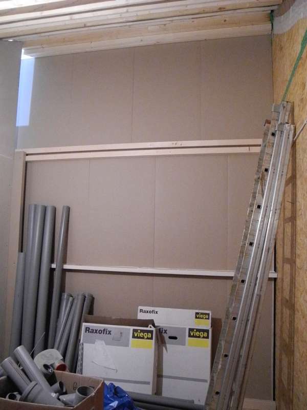

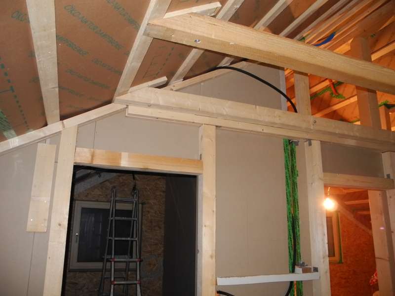

  2. Die beste Bauplatte die es je gab!
    Da ich als Planer von ökologischen Wohnbauten von dieser Platte absolut überzeugt bin und die Verbreitung unterstütze, möchte ich hier ein paar aktuelle Fakten anführen.
    Die Strohbauplatte hat seit 2006 eine CEAbk.-Zertifizierung als nichtragende Bauplatte. Ein Einsatz als Vorsatzschale oder Montage auf einer Unterkonstruktion ist somit ohne weiteres möglich. Derzeit befindet sich eine ETZ (Europaeisch technische Zulassung) als nichttragendes Wandbauelement in Arbeit welche bis 04/12 abgeschlossen wird. In Frankreich und England bestehen bereits umfassende Zulassungen, welche im Rahmen des Bauproduktengesetz und der Richtlinie 89/106/EWG eine Deutsche Genehmigung im Einzelfall ermöglichen. Die Platte hat ein LEEDS-Zertifikat (siehe unten) und der Zertifizierungsprozess durch den DGNB befindet sich in Arbeit.
    Die Platte besteht ausschließlich aus unter Hitzeeinwirkung gepresstem Weizenstroh und einer formaldehydfrei aufgeklebten Kartonage aus Recyclingpapier, der PEI einer vollständigen Wandkonstruktion ohne Spachtelung beträgt hierbei ca. 190 MJ/m² (Vgl. z.B. Gipskartonständerwand ca. 460 MJ/m² Quelle: IBO Passivhaus-Bauteilkatalog S. 160ff). Die Oberfläche eignet sich für alle gängigen Belags- und Beschichtungsarten, evtl. muss z.B. ein Haftgrund oder ähnliches vorgesehen werden. Schwere Konsollasten können an der Wand problemlos befestigt werden. Der Schallschutz der einfachen Wandkonstruktion beträgt 32 dBAbk. (A) und kann durch weitere Maßnahmen (z.B. zusätzliche Schichten und Entkopplung) bis 55 dB (A) erhöht werden. Die Platte kann auch als Innenwanddämmung, je nach Anforderung auch mit zusätzlichen Dämmebenen verwendet werden. Die Wärmeleitfähigkeit der Platte liegt bei 0,094 W/m²K. Die Platte wirkt sich positiv auf das Wohnraumklima aus und kann als Wandheizung ausgeführt werden (in dem Fall werden Kanäle in den Platten vorgesehen).
    Je nach benötigter Mengen liegt der m²-Preis für das Material bei ca. 22.-/m² (je nach Plattentyp) wobei die Strawtec AG derzeit noch Aufgrund der "Neuheit" des Produktes am Deutschen Markt noch interessante Rabatte anbietet. Durch die sehr kurzen Montagezeiten liegt der m² Preis ca. 15-20 Prozent unter dem einer vergleichbaren Leichtbauwand, zusätzlich spart die Wandkonstruktion Standfläche ein und sorgt so für mehr Wohn- bzw. Nutzfläche (Wohnfläche, Nutzfläche) (42 Prozent weniger Fläche im Vergleich zu einer 10 cm Wand mit gleichen Eigenschaften)
    Auf der Seite der Strawtec AG (siehe unten) finden Sie weitere Informationen und Referenzprojekte. Bei Fragen können Sie mich gerne kontaktieren.
