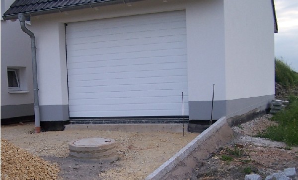

  1. In dem Sie abdichten!
    Foto von Markus Reinartz
    in den vergangenen Wochen habe ich in der Garage im Garagentorbereich feuchtes Mauerwerk entdeckt, das mittlerweile schon "ausblüht".
    In der Garage ist Estrich verlegt, der zum Garagentor hin leicht abfällt, damit das Tropfwasser aus der Garage hinausläuft. Der Estrich ist mit einer grauen Bodenbelagsfarbe angepinselt, die Feuchtigkeit vom Estrich fernhalten soll.
    Im Anschluss an den Estrich, der genau mit dem Sektionaltor abschließt, sind Betonpflastersteine verlegt.
    Die Garage wurde rundum mit Dickbettbeschichtung bestrichen, nur im Bereich des Garagentores, dort wo jetzt das Pflaster bis an den Estrich reicht, wurde keine Dickbettbeschichtung angebracht (siehe Foto der Garage).
    Ich vermute nun, dass das Tropfwasser aus der Garage läuft, zwischen den Betonpflastersteinen versickert und dann durch das Fundament wieder in das Mauerwerk hochzieht.
    Wie kann ich dieses Eindringen des Wassers verhindern. Reicht es aus, wenn ich den Teil des Fundamentes im Torbereich auch noch mit Dickbettbeschichtung anstreiche oder müsste hier noch anders gegen eindringende Feuchtigkeit isoliert werden, ggf. wie?
    Schon jetzt vielen Dank für Ihre Ratschläge.
    T. Neudert Dichten Sie das doch ab, dann ist doch alles in Ordnung.
    Ein Tipp noch, die "Dickbettbeschichtung" heißt "Dickbeschichtung" und lässt sich generell nicht streichen.
    So genannter Schwarzanstrich oder auch genannt Silolack, der gestrichen werden kann aber auch schwarz ist, der aber gestrichen werden kann, darf schon seit 1990 nicht mehr zur Abdichtung  -  von Wohnbauwerken  -  verwendet werden.
