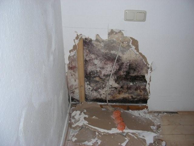

  4. Statt Schaumglas geht auch das I-Bausystem
    Foto von Edmund Bromm
    Wie Herr Tilgner schreibt  -  ohne Dampfsperre  -  züchten Sie Schimmel.
    Richtig ist auch, dass der Boden und der Deckenanschluss kalt bleiben.
    Dies muss auch beachtet werden. Ob nun beheizt wird  -  unten z.B. über eine Heizleitung oder die Feuchte mit einem Luftentfeuchter reduziert wird, sollte schon noch geprüft werden.
