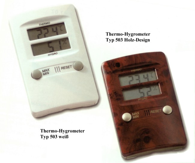

  3. Richtig lüften, heißt immer  -  abhängig von Temperatur und Feuchte ...
    Foto von Edmund Bromm
    Richtig war und ist, im Sommer die Fenster zu lassen.
    D.h. jedoch noch lange nicht  -  im Winter auf.
    Damit könnte zwar die Feuchte gesenkt werden, aber bitte auch daran denken, dass man die darüber liegende Wohnung abkühlt.

    Zum messen braucht man ein Thermohygrometer z.B. von: Matzner
    • BAU.DE / BAU-Forum: 1. Bild zu Antwort "Richtig lüften, heißt immer  -  abhängig von Temperatur und Feuchte ..." auf die Frage "Richtiges Lüften im Keller" im BAU-Forum "Keller"
