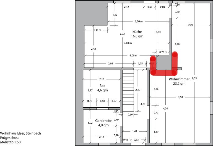

wir beabsichtigen uns ein älteres Anwesen zu kaufen dass volgende Merkmale aufweist:
EGAbk.. ca. 53 m² RaumHöhe 2,4 m bis 2,7 m Massivbau unterkeller Höhe ca. 1,2 m
1. OGAbk. ca. 86 m² Raumhöhe ca. 2,5 m fachwerkbau
Speicher ist nicht ausgebaut und auch nicht isoliert was sich aber noch ändern soll.
Kamin steht recht mittig im Haus was ja schon mal positiv ist.
wurden in den nur die letzten paar Jahre nicht benutzt sonst immer im Einsatz.
eine Zentralheizung existiert nicht.
1. frage:
wie teuer ist eigentlich so ein Grundofen mit oder ohne Eigenleistung aber definitiv ohne flirefranz oder der gleichen.
soll nur gut heizen und gesunde Wärme ausstahlen.
s. dazu auch das beigefügte Bild wo das Teil eingebaut werden soll.

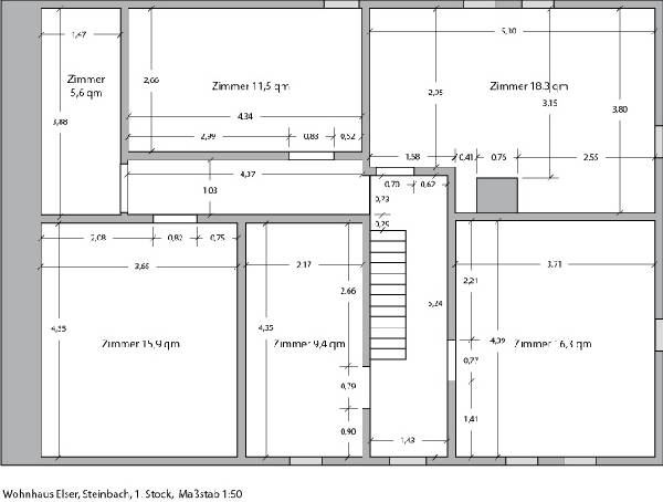

2. frage:
benötige ich zum Grundofen noch eine Zentralheizung um die Zeiten in den wir nicht zu hause sind zu überbrücken damit die Kinder nach der Schule nicht frieren müssen?
3. frage:
kann ich in 1. OG noch einen zusätzlichen Ofen aufstellen, um in ganz kalten Tagen den auch noch zusätzlich betreiben? oder lässt sich der Grundofen im EG gleich so bauen das er in den ersten Stock hinein ragt?

  3. Ihr Haus
    lässt sich mit einem einzigen Grundofen (ohne Absorber) definitiv nicht beheizen.
    Sie brauchen in jedem Fall eine Heizungsinstallation. Wenn diese als Flächenheizungen ausgeführt werden dann kann der Grundofen mit Absorbern die Erwärmung des Heizwassers übernehmen.

  5. Das heißt das nicht unbedingt.
    Die Heizungsinstallation brauchen Sie mindestens in den Räumen die vom Grundofen nicht direkt beheizt werden können.
    Das warme Wasser kann durchaus der Grundofen liefern.
    Einen Öl- oder Gasbrenner (Ölbrenner, Gasbrenner) brauchen Sie daher nicht.

    1. Preis: um genauer ein Preis zu sagen, bräuchte man mehr Infos. Zum Beispiel, ob der Grundofen mit Glasheiztür oder Gusstür, schwarze oder Edelstahl, rund oder flach, ausgelegt werden soll? Welche Leistung der Speicherkern aufbringen soll? usw. Ob der Ofen mit Vollmontage, Teilmontage oder als Bausatz angeboten werden soll?
    Man müsste eigentlich den Ofen auf Papier bringen und eine genaue Kalkulation durchführen. Dazu hätte ich auch, wie Herr Hausmann eine Checkliste. Das ist kostenlos und unverbindlich.
    2. Zusatzheizung ODER Vollheizung: wie schon Herr Kern erwähnt hatte, kann man mit einem Grundofen keine abgetrennte Räume, bzw. verschiedene Etagen beheizen. Wohin der Grundofen hinstrahlen kann, wird es auch warm. Mit einem Grundofen heizen Sie nicht die Raumluft auf wie mit einem Warmluftkachelofen. Prinzip Sonne!
    3. An dem gleichen Schornstein im OGAbk. dürfen Sie noch weitere Öfen mit feste Brennstoff aufstellen (lassen), wenn die Öfen Bauart 1 aufweisen (selbsschließende Ofentür). Wir haben nur solche.
    Ein Angebot ist von mir immer kostenlos und unverbindlich. Ein Besuch vor Ort ist ebenfalls kostenlos und der Grundofen wird seit Jahrzehnt immer noch persönlich aus Meisterhand gebaut.
