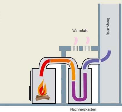

Hallo Forum,
wir nutzen ein Bauernhaus ohne Zentralheizung als Ferienhaus und würden gerne die Beheizung der Wohnküche verbessern.
Dazu würden wir gerne einen klassischen Küchen-Festbrennstoff-Herd (z.B. Wamsler) mit einem Schamott-ummauerten Nachheizkasten kombinieren.
Dies soll eine etwas bessere Wärmenutzung und vor allem eine gewisse Wärmespeicherung bringen.
Ist eine solche Kombination aus eurer Sicht möglich/genehmigungsfähig?

ich vermute sehr, dass ein keramischer (also aus Schamotte) Nachheizregister bei dem Wamsler Herd, nicht genug mit Wärme "gesätigt" werden kann, weil der Feuerraum des Holzherdes viel zu klein ist. Wenn nur 2 Scheite Holz in dem Feuerraum passen, wird nicht genug Wärme für den Nachheizkasten freigegeben, da auch viel Wärme dauernd über die Guss-Abdeckplatte abgegeben wird. Der Rauchrohrabgang des Herdes ist auch dementschprechend zu klein (12 cm Querschnitt?), nicht geeignet für Schamotte Nachheizregister (Speicherung). -
kleiner Feuerraum
danke für die Antwort. Das mit dem kleinen Feuerraum bei Küchenherden ist natürlich zum Heizen nicht gut ...
Würde solch eine Geschichte mit Nachheizregister an einem gescheiten Kaminofen funktionieren?
Grüße, Philipp -

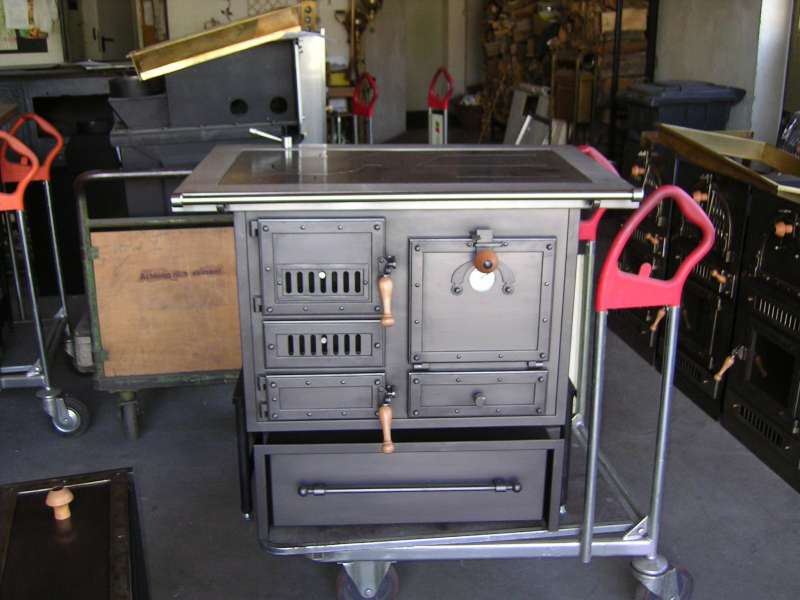

Solche Durchheizherde sind für nachgeschaltete Züge ausgelegt. Mit einem Wamsler heutiger Generation ist das nix. Die alten noch sehr massiv gebauten mit den passend großen Feuerräumen sind erstens schwer zu bekommen und sollten die restauriert sein kosten die richtig gutes Geld.
Wir können Ihnen bei Bedarf sogar maßgefertigte neue Herde in der alten Wamslerqualität als Durchheizherd (Züge können bei Bedarf auch zu- bzw. abgeschaltet werden) anbieten. Auch als Grundofenfeuerraum mit Herdplatte sowie nachgeschalteten Zügen gäbe es eine Möglichkeit.

Also bei einem Holzherd funktioniert das nicht und hat mehrere Gründe. Bei einem Kaminofen "wäre" die Wahrscheinlichkeit etwas größer, da der Feuerraum größer (aber nicht groß genug) ist als bei einem Holzherd. Der Kaminofen gibt bei der Befeuerung zu viel Wärme in seiner Umgebung ab, sodass für die ker. Züge nicht viel übrig bleibt. Also gebaut habe ich noch nie, gesehen auch nicht. Ideal ist diese Kombination sicher nicht.
Mit Heizkamin, Kachelofen-Heizeinsatz, werden keramische Nachheizregister (Kombiöfen) öfters gebaut, mit Holzherde und Kaminofen ist mir die Kombination unbekannt. -

Mit einem Durchheizherd geht das
durchaus.
Dieser Herd hat idealerweise einen verstellbaren Feuerraumboden (Rost).
In der tiefen Stellung ist der Feuerraum größer und der Kachelofen (Ofenkunst) kann mitbeheizt werden. In der Sommerstellung ist der Feuerraum kleiner, die Ofenkunst wird abgeschaltet.
Aber, und da hat Herr Morendt durchaus recht, eine richtiger Kachelofen wird daraus nicht.
Der Herd muss, ähnlich einem Dauerbrandofen, dauernd befeuert werden. Mit 1,2 oder 3 Abbränden funktioniert das nicht.
Das ist der Grund warum wir das so nicht bauen.
Wenn schon dann mit zwei Feuerräumen. Einem kleinem im Herd und einem großen im Kachelofen. Dann sind beide Geräte vollwertig zu gebrauchen.
Bei einem Kaminofen kann man in keinem Fall einen Zug nachschalten. Kaminöfen sind dafür schlicht nicht zugelassen. -
