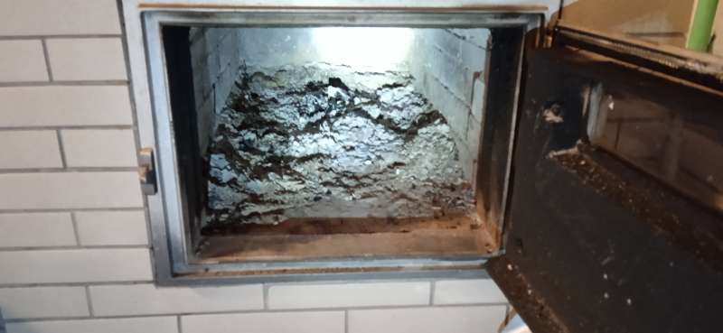

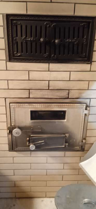

  3. Bilder zu Kachelofen stinkt
    Foto von wiki
    Habe gleiches Problem. Wie ist die Sache ausgegangen? Ist ja schon mehr als 15 Jahre her.
    Ich habe seit 30 Jahre einen sehr großen Grundofen und habe das Haus vor kurzem erworben. Es fängt irgendwann an wie nach verbranntem Kerzenwachs zu stinken  -  ein ätzender Geruch. Der Fachmann hat keine Erklärung!?
    Danke im Voraus für Ihre Mühe. lg
