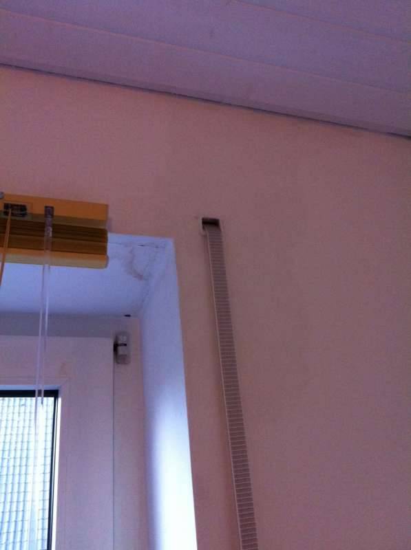

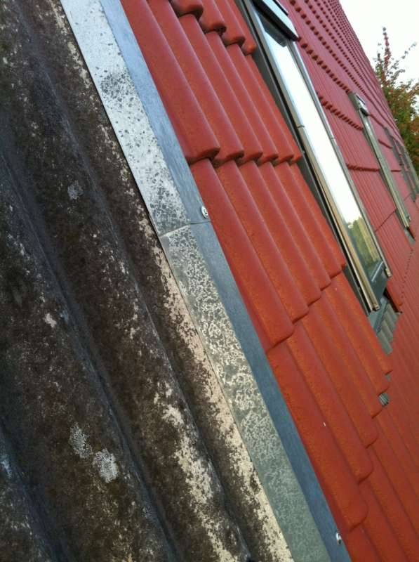

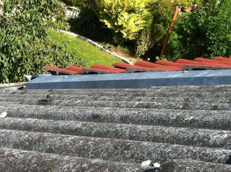

    Wir haben ein Reihenmittelhaus. Die gesamte Reihe (6 Häuser) war ursprünglich durchgehend und überlappend mit Eternitplatten eingedeckt.
    Ein angrenzender Nachbar hat vor 2 Jahren sein Dach neu decken lassen, die neuen Dachziegel wurden bündig zu unserem alten Dach abgeschnitten und ein "Ablaufblech (?) " auf unserer Seite montiert, das aber die neuen, höheren Ziegel des Nachbardaches nicht überdeckt.
    Ich bitte die Fotos zu beachten, die sind aussagekräftiger als meine Beschreibung, denke ich.
    Gefühlt würde ich sagen, Regen und Schnee laufen dazwischen runter.
    Ist das ein ordenltich ausgeführter Abschluss?

    Was soll ich jetzt machen? Ist hier mit Schäden zu rechnen?

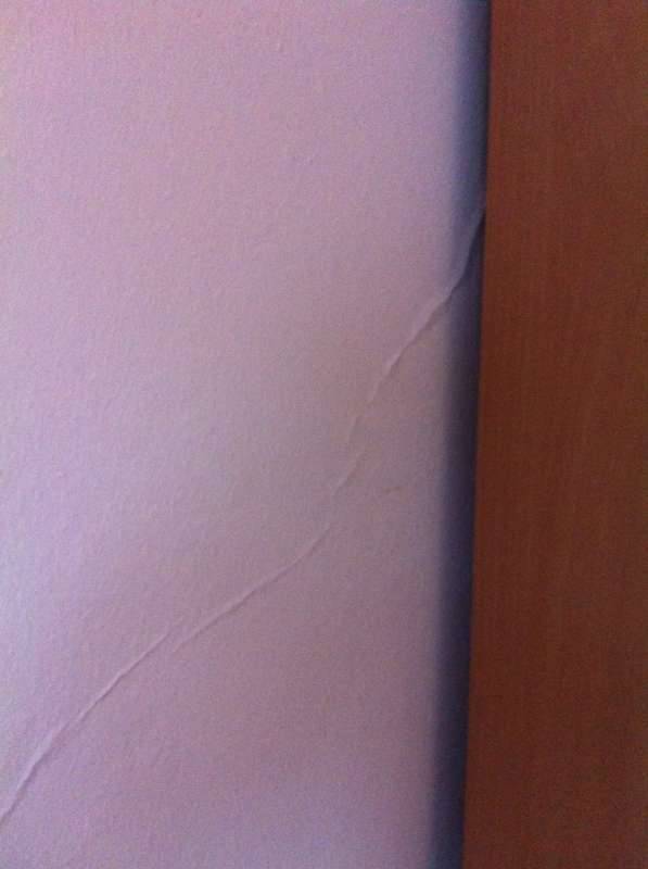

    Leider ist das Dachdecken und der Kauf unseres Hauses zeitlichlich zusammengefallen, sodass ich keine Vergleichsmöglichkeit zu dem Stand vorher habe. Allerdings hebt sich an manchen Stellen an der Wand zum Nachbargebäude (die auch neu geweisselt wurde), die Farbe ab. Sieht aus wie ein Riss, allerdings steht die Farbe von der Wand ab, so als würde die Wand drunter zusammen sacken.
    In dem dem neuen Dach am nächsten gelegenen Zimmer sind seit dem ersten Winter Wasserspuren an der Innenwand von der Zimmerdecke zum Rollokasten aufgetaucht -- nicht viel, aber zu sehen. Ich war mich nicht sicher, obs nicht Wasser zum Rollokasten reingedrückt hat und das dann nach ober gezogen ist. Das Dach so zu belassen. Ob dies zu Schäden führen kann, mhhhhh, sicherlich, ob Sie die jetzt schon sehen können weil es ggf. undicht ist, keine Ahnung. Wenn die Unterspannbahn funktioniert  -  sodann es eine gibt und die ordnungsgemäß eingebaut wurde  -  kann es sein, dass Sie die Schäden später erst sehen werden. Was Sie sonst beschreiben kann man von hier aus so  -  und ohne Fotos  -  nicht beurteilen. Stellen Sie Fotos ein.

    a) muss mit ziemlicher Sicherheit ohnehin eine Trennung vorgenommen werden (Brandschutz)

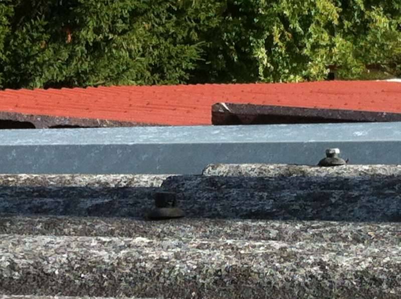

    b) wo sehen sie ein Problem? Das Blech reicht bis in die Welle der Wellplatten und ist damit regensicher. Auf der anderen Seite ist es als unterlegter Anschluss ausgebildet, so wie es bei jedem Eindeckrahmen ausgebildet ist.

    1. Die ursprüngliche Eindeckung bestand aus Wellplatten
    2. In dem Übergangsbereich von der neuen zur alten Eindeckung ist ein Blech angeordnet. Dieses Blech überdeckt seitlich die Eindeckung des Fragestellers.
    3. Der Fragesteller wird mit einiger Sicherheit keine Zusatzmaßnahme unterhalb seiner Eindeckung haben.
    4. Da ich annehme, dass die Metallabkantung, die auf den Bildern zu erkennen ist, entweder selber noch einen unterlegten Schenkel zu der Neueindeckung hat, oder einen separaten, oder einen Zuschnittstreifen aus Walzblei, oder Schichtstückchen aus Walzblei, kann ich an dieser Stelle zunächst keine Gefahr erkennen.
    5. Es gibt Spuren eingedrungenem Niederschlags- und/oder Schmelzwassers (Niederschlagswassers, Schmelzwassers), zumindest wird vermutet, dass es solches ist und kein Tauwasserausfall, was durch die möglicherweise zusätzliche Wärmedämmung bei dem Nachbardach entstehen könnte.
    6. Das "Einpressen" von Schnee und Eis in die Eindeckung des Nachbarn und die Lagesicherung der Eindeckung des Nachbarn in Sachen Schneedruck können Sie, Herr Reinartz, insofern nicht beurteilen, weil Sie nicht wissen, ob die angeschnittenen Dachsteine mechanisch befestigt sind.
    7. Der Brandschutz hatte ich nur insofern ins Spiel gebracht, als dass eine/die Trennung zwischen den Dachbereichen ohnehin erforderlich und zumindest oberflächlich vollzogen ist, auch wenn hier Spenglerschrauben als direkte (unzulässige) Befestigung dienen, was auf einen Holzlatte oder -bohle unterhalb schließen lässt.
    8. Was wollen sie mit der Einbettung in Mörtel erreichen, Herr Reinartz? Eine nachhaltige Sicherung gegen eintreibenen Flugschnee? Wenn der untere Schenkel unterhalb der Eindeckung ausreichend breit ist, dann können Sie den Mörtel gar nicht erkennen, denn der wäre korrekter Weise unter den Dachsteinen "verschwunden".

    Sodann es dort ausreichend schneit wird sich in jedem Fall Schnee und Eis hinein drücken. Tatsache, keine Vermutung. Die Lagesicherung hatte ich (ggf.) in Frage gestellt, sodann keine Befestigung sichtbar ist. Kann natürlich sein, dass die Dinger doch befestigt sind. Wissen wir aber nicht und deswegen habe ich auch mal nur ein Vermutung geäußert, so wie Sie es Oftmals tun Herr Ibold (siehe oben).

    Bild 2: der Wasserfleck, aufgefallen nach dem schneereichen Winter vor 2 Jahren. Aus dieser Perspektive zeigt die rechte obere Ecke des Zimmers zu dem Riss auf dem nächsten Foto. Die rechte Wand zum Nachbarn.
    Bild 3: ein Riss im Außenputz, direkt unter dem neu gedeckten Dach. Hinter dem Riss ist praktisch das Zimmer mit dem Wasserfleck.
    Bild 4: ein Bespiel der abstehenden Wandfarbe. So sieht das überall an der Zwischenwand zum Nachbarn aus (1. OGAbk. + DGAbk.); und nur dort, an keiner anderen Wand. in der richtigen Orientierung Die neu eingestellten Fotos kann ich nicht öffnen.
